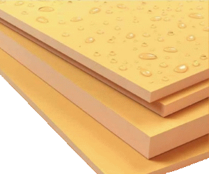

Под напольную плитку необходимо делать стяжку, значит в качестве утеплителя лучше всего использовать экструдированный пенополистирол,
он сам по себе очень плотный материал, как раз подойдёт под стяжку, он не боится сдавливания, при сдавливании не теряет своих свойств.
Экструдированный пенополистирол, отличный утеплитель.
Укладывать его лучше в два слоя, щели между плитами можно задуть пеной.

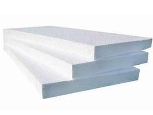

Один из широко применяемых из-за своей дешевизны по сравнению с аналогами - это пенопласт, но чтобы обеспечить хорошую теплозащиту необходимо использовать довольно толстый слой, это не всегда получается из-за определённой конструкции парилки.
Более лучшим вариантом будет воспользоваться пенополистиролом, он более плотнее и тоньше при тех же показателях
