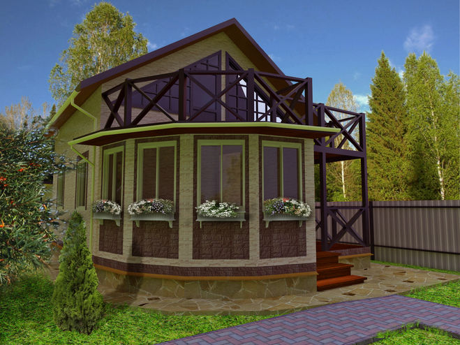

Эркер это выступающая, за лицевую плоскость стены, часть помещения.
Предназначение (помимо эстетической нагрузки) это увеличение внутреннего пространства помещения + добавление тому самому помещение естественного освещения.

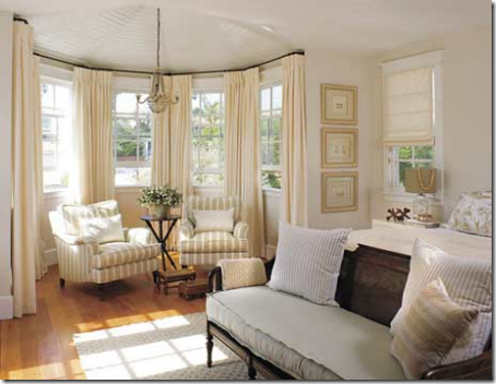

Выбор материала полового покрытия во многом зависит от того, хотите ли вы видеть дизайн эркера объединенным с общим помещением пола или нет.
Пол в эркере лучше сделать теплым, и покрыть ламинатом. Таким образом в выступе, где обычно может быть довольно прохладно, из - за промерзания стен и перекрытия, благодаря существующему мостику холода, будет теперь тепло и комфортно. Под окнами так же можно расположить радиаторы отопления, в том числе и плинтусного отопления.
