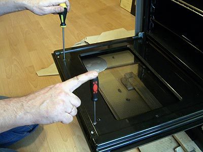

В духовом шкафу отвалилось стекло. Как и при помощи чего его можно приклеить обратно? И можно ли надеяться, что стекло не отвалится вновь?

На многих моделях стекло придерживается при помощи специальных креплений, если у вас их нет, я бы советовал придумать, ка в четырёх местах закрепить стекло.
