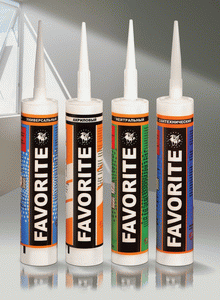

Заклеить можно а менять дороговато это проблема. Хотите что бы было красиво и долговечно покупайте новое стекло и не заморачивайтесь склеиванием такого материала как стекло на духовом шкафу. Как бы Вы не склеили след останется и со временем будет становится все грязнее и некрасивей что в конце концов надоест и Вы пойдете и купите новое стекло. Я склеивал такое стекло термостойким герметиком
при покупке такого герметика обращайте внимание на маркировку на нем должна стоять буква - «N». Вот он вполне Вам поможет. Прежде всего стекло обезжирьте несколько раз трещину продуйте пылесосом с обратной стороны трещины по ходу продувания держите обильно смоченный тампон с растворителем таким образом удалите случайный жир в трещине. Пройдитесь несколько раз, затем выдавите на отдельное стеклышко немного герметика и загоните его в шприц оденьте иглу и выдавливайте его по трещине. Вот пожалуй такой процесс Вас на некоторое время спасет. А так копите деньги и меняйте стекло.
