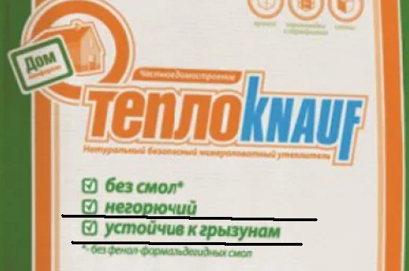

"ТеплоКнауф" (базальтовая минеральная вата) тоже есть информация на таре,
об устойчивости к грызунам.
Но на практике всё иначе, грызуны и так не едят минеральную вату (любую) они делают в ней проходы и норки, выводят потомство.
Всё это разрушает минеральную вату и Кнауф в том числе, надёжная защита минеральной ваты (любой) от грызунов это дополнительная защита утеплителя (сетками, отделкой, в помещениях устанавливаются отпугивающие грызунов устройства и.т.п).
А все эти обработки от грызунов не спасают, грызуны и в минеральной вате "Кнауф" (любой) живут и размножаются.
