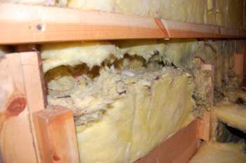

Минеральная вата не является защитой от грызунов, причём не важно какая это минеральная вата (базальтовая, каменная, стекловата и.т.п.) какой она плотности.
В любой минеральной вате заводятся грызуны.
Некоторые производители минеральной ваты пишут на таре, что материал обработан от грызунов, но практика использования и такой минеральной ваты, показывает, производитель лукавит.
Они не едят минеральную вату, они делают в ней проходы, норки,
выводят потомство и.т.п.
Со временем утеплитель теряет свои характеристики, набирают влагу, грызунам становится не комфортно в ней жить и они уходят.
Минеральная вата мягкий утеплитель, поэтому грызуны к ней не равнодушны.
Нижнюю часть дома (цокольный этаж, фундамент) надо утеплять жёстким утеплителями, к примеру блочным пеностеклом, его мыши не грызут и не делают в нём норы.
Деревянные перекрытия лучше утеплять или жёстким, или сыпучим утеплителем (керамзит, гранулированное пеностекло и.т.п.).
Грызунов которые уже завелись в минеральной вате, травить "химией" не рекомендуется, грызун может погибнуть внутри утеплителя и запах от разлагающегося тела является гораздо более бОльшей проблемой, чем испорченный утеплитель.
Есть в продаже электронные устройства отпугивающие грызунов, грызун не погибает, а покидает помещение.
Плюс ко всему грызунов надо лишить источника пищи, заделать тщательно все отверстия, щели, в принципе можно попробовать защитить минеральную вату тонкой стольной сеткой с мелкой ячейкой, но делается это на стадии монтажа утеплителя.
