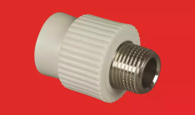

У меня как раз в том месте где находится стояк, стоит вот такой необыкновенный переходник. То есть когда то во время выполнения работ, нижнюю часть трубопровода решено видимо было сохранить, а всю верхнюю часть трубопровода, решено было заменить на пластик.
Вот теперь я не по наслышке знаю, что есть все таки такой переходник, одной частью которого он накручивается на железную трубу, а к другой присоединяется пластиковое продолжение трубопровода.
Это уже давно не проблема. Сегодня производители предлагают массу вариантов соединения (перехода) с металла на полипропилен и обратно. Вот такая муфта, имеет с одного своего конца выход для впайки полипропиленовых комплектующих, а с другого резьбовое соединение с разным размером резьбы. Резьбовое соединение может быть как наружным (на фото) так и внутренним.
Берем такую переходную муфту, нарезаем резьбу на металлической трубе, набиваем фум-лентой или сантехническим льном, вкручиваем на металл, а дальше припаеваем полипропилен.
Эти же муфты можно использовать и для гибкой подводки идущей от полипропилена на смеситель.
