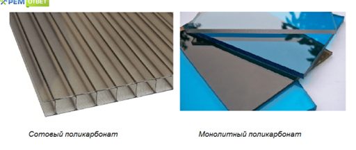

Поликарбонат может быть сотовым, или монолитным, вот фото
для наглядности.

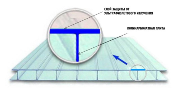

Стоит сразу сказать, что поликарбонат сильно страдает от ультрафиолетовых лучей, со временем он начинает разрушаться, происходит разложение полимерного пластика. Именно поэтому на поликарбонат стали наносить слой защиты от ультрафиолетовых лучей. Обычно такой слой наносят с одной стороны поликарбоната. Распознать такую сторону легко, на ней есть пленка с маркировкой, где говорится про защиту от ультрафиолетовых лучей. Ниже приведена такая маркировка:
С другой стороны поликарбоната будет обычная пленка. Сторона, где есть пленка с такой маркировкой является внешней.
