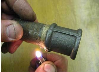

После закрутки всегда обжигаю паклю, не знаю надо ли это делать, но дед так учил.
