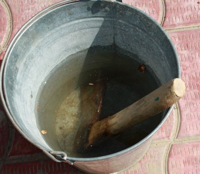

За то время, которое топор лежит без дела, топорище подсыхает и при использовании топор может соскочить. Последствия могут быть разными: может обойтись смехом, а может и летальным исходом. И вот для того, чтобы исключить такую возможность, топор опускают на некоторое время (для надёжности на ночь) в воду. Т.е. деревянное топорище впитывает в себя воду и от этого немного разбухает.
Всё очень просто на самом деле. Топорище со временем усыхается и это может привести к тому, что топор при колке может попросту слететь с топорища. А это уже небезопасно. Поэтому некоторые ложат топор в воду, чтобы топорище разбухло и не дало вылететь топору. Хотя намного проще подбить клин, как я думаю и эффект будет не хуже.
Для того, чтобы обесопасить себя во время работы с топором, его вместе с топорищем опускают в воду. В воде дерево разбухнет, напитавшись влагой, и во время работы сам топор не слетит. Обычно работа с топором, например колка дров, связана с тем, что топором размахивают и если сам топор плохо сидит на топорище, то при работе может слететь, а это очень опасно, неизвестно в какую сторону он полетит. Мало того, что топор тяжелый, но он ведь ещё и острый.
Сразу же хочу отметить, что это не лучший вариант подготовки топора к работе.
В воду опускают по одной причине, для того чтобы топорище лучше и плотней "сидело" на ручке топора.
Древесина от влаги разбухает, увеличивается в объёме и в итоге топорище очень плотно сидит на ручке.
Но затем древесина опять рассыхается и процедуру "замачивания" топора придётся повторять каждый раз заново.
Профессионально подготовленный к работе топор не требует никакого опускания в воду, это лишне.
Необходимо ручку опора изготавливать из просушенной (и причём не менее года, ещё лучше несколько лет) древесины твёрдых пород.
После того как изготовили ручку топора её надо пропитать и причём не менее 2 раз, льняным маслом (с просушкой) как вариант.
Далее, топор необходимо правильно насадить на ручку и главное правильно его расклинить, я расклиниваю вот таким образом,
то есть клин не один.
Клинья могут быть как металлические, так и деревянные, плюс клин можно посадить (если речь о деревянном клине) на клей дополнительно, чтобы он надёжней держался.
Деревянный клин изготавливается из древесина ещё более твёрдой породы чем ручка топора.
Если соблюсти все эти не сложные действия, то замачивать каждый раз топор не придётся перед работой.
Структура древесины (ручки топора) нарушается от постоянного замачивания и как итог срок службы топора сокращается и причём значительно.
Если всё же решили замачивать, то лучше это делать в холодной воде, всю ручку погружать не обязательно.
Топор опускают в воду не только для того,чтобы топорище разбухло и плотно сидело в гнезде.Сухое дерево при резких ударах получает приличную нагрузку,дефромирует­ся и может сломаться.Размокшее дерево амортизирует и не ломается.
