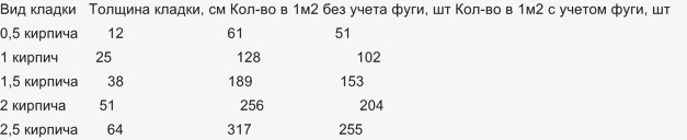

Расчет кирпича на строительство дома ил дачи - для новичка дело достаточно мудреное. Всё дело в том, что кладка бывает разная: в пол-кирпича, в 1 кирпич, в 1,5 кирпича, в 2 и 2,5 кирпича, и понятно, что расход кирпича на 1 кв. м будет зависеть от вида кладки.
Кроме того, следует определить площадь кладки в кв. метрах, умножив длину каждой стены на высоту дома и сложив эти значения. Из полученной площади вычитаем площадь оконных проемов и дверей. Это и будет площадь всей кладки дома. Конечно, при покупке кирпича нужно будет взять немного больше, чем получилось в расчетах, т.к. часть кирпича уйдет на "бой".
На этом сайте приведен удобный калькулятор расчета кирпича в зависимости от толщины кладки и от площади стен, а также можно посмотреть цены на кирпич и узнать адреса поставщиков.

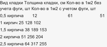

Постараюсь пояснить на примере строительства дома в два этажа площадью 10х10 м с высотой потолков, равной 3 м. Получается, что высота стен будет равной 6 м, а их длина составит 4х10=40 м. Значит площадь всех несущих стен определяется, как 40х6=240 кв. м. Предполагаем, что стены будут строиться в 2,5 ординарного рядового кирпича. В этом случае их толщина равна 64 см. Дальнейшие подсчеты облегчаются, если воспользоваться уже готовыми значениями расхода кирпича на 1 кв. м кладки, сведенными в таблицу
С учетом наличия растворных швов (фуг) результат подсчетов будет следующим:
255х240=61,2 тыс. штук кирпичей.
