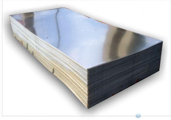

Как правильно стыковать оцинкованный лист металла при покрытии крыши (фото)?
Фигаро [16.8K] 10 лет назад
Имеются листы такого типа, правда в меньшем количестве. Хотим перекрыть летнюю кухню. Как их стыковать и какие инструменты понадобятся?
Важно учитывать толщину металла, угол скатов кровли.
Если металл толстый, то крепить его можно при помощи сварки, но если листы с полимерным покрытием этот вариант отпадает.
С оцинковкой тоже могут возникнуть проблемы местах сварных швов, но можно использовать цинкосодержащие краски (даже аэрозольные составы).
Если металл тонкий, то важно учитывать какая сделана обрешетка под укладку листового материала, лучше если сплошная. или с минимальным "шагом".
Крепить такие листы можно заклепками, но процесс трудоёмкий и нужен "заклепочник".
Фальцевые швы (соединения), вариант рабочий, но нужен специальный инструмент и весь процесс довольно трудоемкий.
Самый простой вариант из правильных, это крепление металлических листов при помощи кровельных саморезов, обрешетка деревянная, значит нужен вот такой кровельный саморез
по дереву.
Если укладка начинается с нижних листов, то они крепятся с нахлестом между собой, ориентированный нахлест 10 см., и более (угол уклона кровли учитываем).
Следующий ряд крепится с таким же нахлёстом, то есть перекрываем предыдущий ряд.
Под саморезы в металле делаются отверстие, нужна аккумуляторная дрель-шуруповерт.
Просверлили отверстие в металле, далее закручиваем саморезы в деревянную обрешетку.
Шаг между саморезами зависит от размеров листа, а также от ветровой и снеговой нагрузки в Вашей местности, ориентировочный шаг 30-50 сантиметров (+-) и толщину металла учитываем.
Такие листы на кровле соединяются в "замок". По типу такого какой есть на всех швах оцинкованных труб, вёдер и других изделий. Это нужно сделать для герметизации шва. Боюсь без помощи специалиста-кровельщика в Вашем случае не обойтись.
