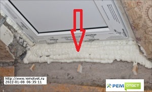

Если это не помогло, то убираем нащельники, наличники, возможно даже напольный плинтус, если балконная дверь с порогом.
Внимательно осмотрите дверь по её периметру, если есть пропуски (не полное заполнение зазора монтажной пеной, между дверной коробкой и дверным проемом) то увлажните поверхность и запеньте щели повторно.
После просушки пены подрезаем её и устанавливаем наличники в обратной последовательности.
Из личного опыта могу добавить, обратите внимание вот на этот дверной порог
(если он есть) запениваться должен и он, иначе будет промерзать.
