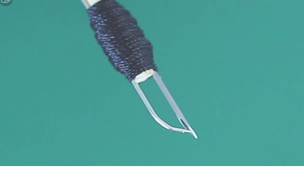

Вот основа будущего приспособления для выжигания.
Так что на рисунке плоскогубцами вы загинаете иглу впритык к игле шприца.
Естественно обе иглы припаиваются к проводам и соединяются с выпрямителем. Затем обматываются изолентой и с кклеем надевается еще можно хлорвиниловую трубочку. .
А вот как прибор выглядит в работе.
