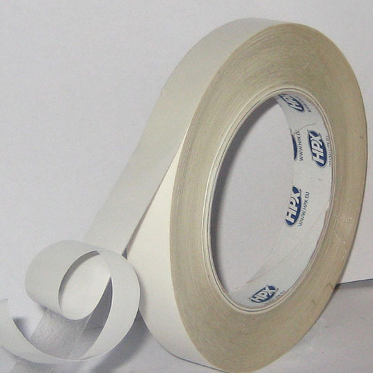

Также можно использовать двухсторонний скотч, только покупайте качественный, что то вроде автомобильного, чтоб годен был и для наружного использования - я бы наверное предпочёл именно двухсторонний скотч! - надёжно и не повредит плитке, разобрать опять же легко.
