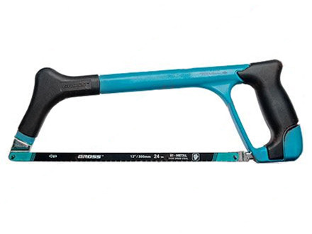

Во- первых, я бы посоветовал выбирать ножовку, как на втором фото. Таким вариантом удобней работать. Просто её удобнее держать в руках и рукоятка не будет скользить в руке.

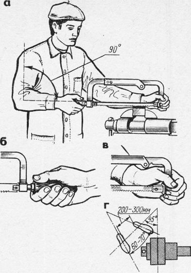

  • Для соблюдения этих нюансов надо держать ножовку двумя руками с локтевым сгибом
Разработаны даже специальные картинки, как же правильно держать ножовку.

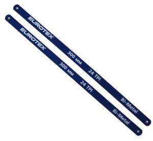

  • для работы покупать полотна лучше биметаллические, с закаленными зубьями.
  • для металлов различной твердости подбирать полотно с соответствующим числом зубьев:
для мягких металлов число зубьев должно быть минимальным - 16-18шт/дюйм.
для твердых металлов - максимальным (32 зуба на 25мм).

Положение ножовки, рук, корпуса и ног наглядно демонстрирует этот рисунок.

Покупать лучше биметаллические полотна,
хотя и стоят они заметно дороже.
Преимущество биметаллического полотна, это калёный зуб, а само полотно из более мягкого метала, даже если такое полотно чуть "гульнёт" оно не сломается.

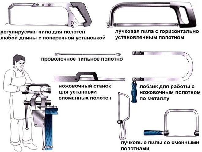

Как видите существуют различные вариации данного инструмента.

Устанавливаем ноги на углу в 60 градусов, ножовку держим двумя руками.
При движении ножовки корпус должен быть неподвижным. Именно при таком положении наиболее эффективная работа ножовкой.
