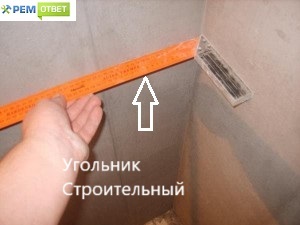

Дальше углы, углы можно промерить строительным угольником, вот фото
для наглядности, если его нет, то приложите кафель к углу, если угол не 90 градусов и Вас это не устраивает, то стены нужно выравнивать, если устраивает и стены ровные в плоскости, то можно и не штукатурить.
