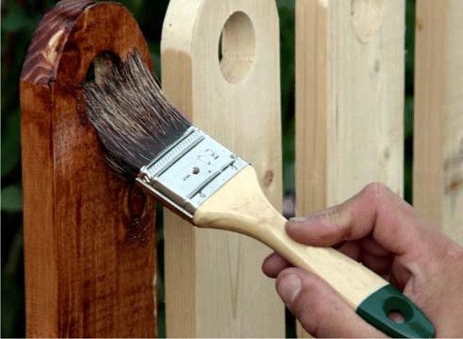

Антисептики также можно разделить на пропитывающие и пленкообразующие. В первом случае композиция глубоко проникает в поверхность древесины, полимеризуется внутри и не позволяет влаге оказывать негативное влияние на материал. Пленкообразующие композиции вырабатывают на деревянной поверхности водоотталкивающий слой. В случае пропитки второго типа обработку необходимо периодически повторять, так как со временем водоотталкивающая пленка потеряет свои защитные свойства. Тем не менее, в интерьере здания обработки таким средством будет достаточно, но когда на улице оказывается более агрессивное воздействие влаги на дерево, лучше будет выбрать пропитывающие антисептики. Для усиления защиты древесины после высыхания антисептическую поверхность можно покрыть лаком или краской.
Чтобы защитить древесину от влаги необходимо пропитывать её всевозможными лаками, пропитками, красить. Широкой популярностью пользуется лодочный лак, который можно использовать для пропитки яхт и деревянных лодок. Деревянные шпалы замачивали в креазоте, смоле. Какую конкретно древесину нужно защитить?
