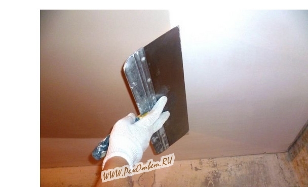

В первую очередь надо выявить нет ли выступающих шляпок саморезов. Для этого проведите шпателем по стене во всех направлениях — там, где шпатель будет цепляться, закрутите саморез поглубже.

Шпаклевку начинают с делать с мест стыков листов, так как именно здесь больше всего возникают неровности. Слой шпаклевки наносится шпателем равномерно и тщательно разглаживается, как бы втирается, заполняя все щели и пустоты. Не забудьте нанести шпаклевку на те места, где Вы ранее закручивали саморезы.

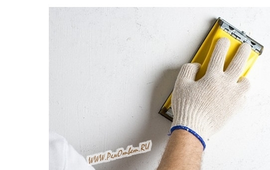

После того, как нанесенная шпаклевка высохнет, следует затереть ее при помощи наждачной бумаги и нанести второй слой. Сейчас уже покрывайте шпаклевкой всю поверхность стены.
Когда второй слой тоже высохнет, его тоже необходимо затереть.
Внимание! Это самая ответственная операция подготовки гипсокартона под подкраску. Проводить ее надо с помощью мелкой наждачной бумаги и, если Вы хотите добиться наилучшего результата, то делать работу следует вручную без использования различных механических инструментов, типа дрелей с насадками или шлифовальных машинок.
