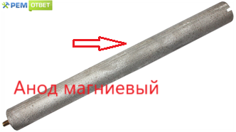

Сейчас практически каждый бойлер оснащен магниевым анодом. Наверняка, и Ваш бойлер оснащен точно таким же анодом.
Магниевый анод предотвращает коррозию на внутренних стенках бака бойлера, принимая на себя все солевые отложения из воды, качество которой почти всегда и везде оставляет желать лучшего.
Когда Вы откроете бойлер и извлечете из него немало поработавший анод, то сами убедитесь в эффективности его работы по толщине налета на его магниевом штыре.
Для того, чтобы не ошибиться выбором при покупке нового анода для бойлера, возьмите старый анод с собой для образца.

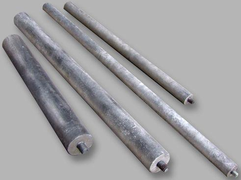

В специализированном магазине, где продаются бойлеры и комплектующие для них, продавец-консультант подберет Вам подходящий анод. В зависимости от модификации бойлеров, они могут иметь внешне немного отличающиеся друг от друга магниевые аноды. В основном отличаются они высотой и толщиной магниевого стержня (см фото внизу):

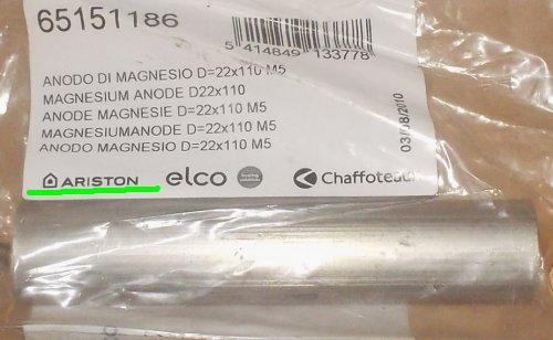

На мой взгляд, тут всё совершенно просто.
Покупайте "родной" анод от производителя Вашего бойлера.
Не надо что-то "изобретать" пытаясь (это к примеру) в бойлер "Аристон" приспособить анод от бойлера "Термекс".
Опять же, к примеру длина анода к бойлерам "Электролюкс" 400-а мм, а длина анода к "Аристону", или "Горенья" 200-и мм, при разных диаметрах, то есть анод от одного производителя не подойдёт к другому.
Вот фотография "родных" анодов для бойлера "Аристон",
все производители накопительный электрических водонагревателей, выпускают к ним запчасти.
Диаметр анода, его длина, какая резьба, всё есть в инструкции к Вашему бойлеру.
Если инструкция утеряна, её можно найти в интернете.
Аноды сейчас идут магниевые, они считаются лучшими.
Диаметр анода и резьба может быть разной, тут многое зависит от объёма бака бойлера и конкретной модели (даже если производитель один).
Вывод:
Параметры анода, это на 100% техническая информация, тут не надо ни чего выбирать, покупаются "родные" запчасти, от производителя.
