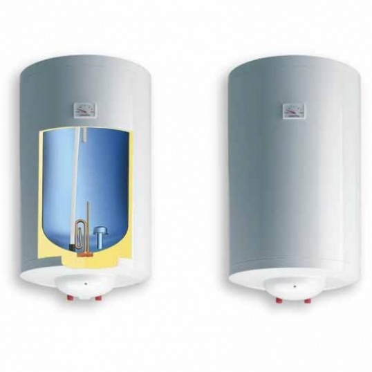

Магниевый анод в водонагревателе предназначен для того, чтобы нейтрализовать коррозийные отложения внутри бака бойлера. Тем самым анод продлевает срок службы водонагревателя.
Для замены анода в бойлере, нужно отключить его от электричества , перекрыть подачу воды.
Открутить нижнюю крышку бойлера. Через сливной клапан слить с водонагревателя воду.
Отсоединить провода и открутить болты для того, чтобы вытащить из бойлера электрический блок. После этого демонтируется ТЭН, рядом с которым расположен анод.
Если анод совсем разрушен, то нужно его открутить и заменить на новый такой же марки.
ТЭН отчистить от налета и промыть бак бойлера внутри.
Далее установить все детали бойлера в обратном порядке. Подключить электричество и воду.
