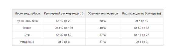

Есть вот такая усредненная таблица расхода воды для городской квартиры (см таблицу ниже):
В таблице, которая приведена в качестве примера выше, в четвертом столбике написано приблизительное количество воды из водонагревателя, которая после смешивания с холодной водой будет иметь нужную температуру для конкретно взятого места водозабора, которые указаны в первом столбце данной таблицы.

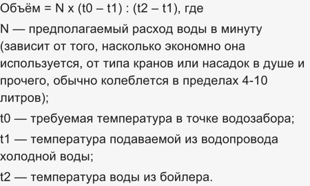

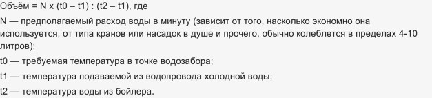

Чтобы произвести более точные расчеты необходимого объема бойлера есть формула:
