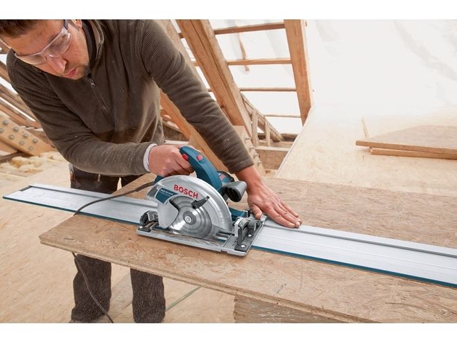

вообще то резать ЛДСП надо на форматно-раскроечном станке. (он имеет два пильных диска. один подрезает, а второй пилит насквозь. Этим и достигается отсутствие сколов.
по аналогии вам поможет пиление в два прохода по шине
сначала на глубину 3-4 мм, потом насквозь. Работать следует острым диском.

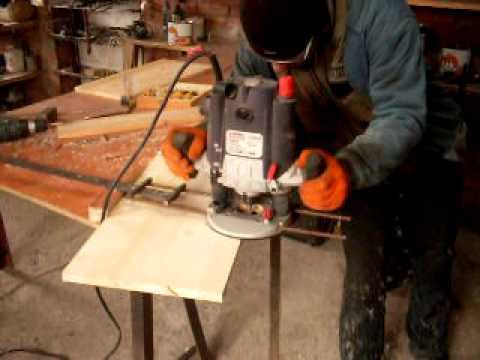

Второй вариант - нарезать с припуском в пару миллиметров (ложно даже лобзиком), а потом подчистить рез ручным фрезером
