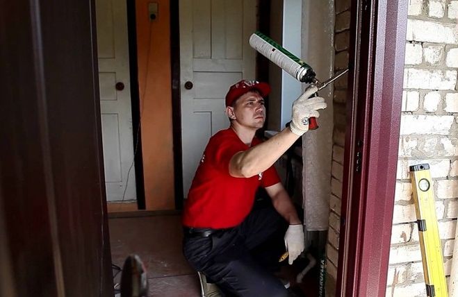

Вы пишите о щелях размером от 3-х мм, до 2-х сантиметров.
Это не значительные щели, легко задуваются монтажной пеной, пена работает до 5-и сантиметров без всякого "балласта" в виде брусков.
Советую купить профессиональную пену, к примеру "Титан",
пена при высыхании не давит на двери,
в объёме сильно не увеличивается, правда к ней нужен пистолет.
В общем то и более дешёвые и не профессиональные "собратья" тоже подойдут.
Что касается цементно-песчаного раствора о котором Вы пишите, тоже вариант, но гораздо худший.
Дело в том что при открытии и закрытии дверей наблюдается вибрация, в цементных растворах могут появиться трещины.
практические всегда в современных условиях, щели задувают пеной, или герметиком (силиконовым) и пена и герметик эластичны, им вибрация не страшна.
Ну а дальше уже наличник который и перекроет эту щель.
Такой вот вариант, правда не вижу ситуации, возможно наличник и не сработает, тогда остаётся шпаклёвка по пене
После высыхания срезаем пену, далее грунтовка, затем шпаклёвка по мене заподлицо с коробкой (пену срежьте с учётом слоя шпаклёвки)
Шпаклёвка высохла, шлифанули наждачной бумагой и дальше на выбор, можно покрасить под коробку.
В общем надо видеть, но пару вариантов предложил.
Да, если работа снаружи помещения, то берите фасадную штукатурку, то есть смесь для наружных работ.
Перед запениванием, поверхность между стеной и коробкой надо очистить от пыли и грязи, можно даже пылесосом, так удобней.

Скажу сразу, что для монтажа дверной коробки - это практически не щели, а отличный допустимый зазор.
Что касается пескобетона, то на зазорах такого размера он работать не будет.
Во-первых, в местах с минимальным размером щели проблематично его залить (засунуть).
Во-вторых, велика вероятность, что пескобетон не прилипнет (не будет агдезии) ни к коробке (не прилипает к металлу, особенно, крашенному), ни к стене.
В-третьих, если и прилипнет к стене, то со временем однозначно отойдет под воздействием колебаний.
В-четвертых, Вы выбрали более трудоемкий вариант заделки.
В-пятых, коробка будет держаться только на креплениях (скобах, анкерных болтах).
Оптимальный вариант- задуть щель монтажной пеной (просто, быстро и надежно) с последующей отделкой штукатуркой, шпаклевкой.
