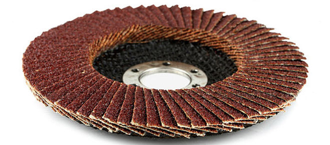

Первое что нужно сделать это взять шлифмашинку и шлифануть поверхность лепестковым кругом.
Всё что не держится отстанет, а поверхность будет подготовлена под грунтовку.
Нет под рукой болгарки, тогда наждачную бумагу, досточку и вперёд тереть в ручную.
