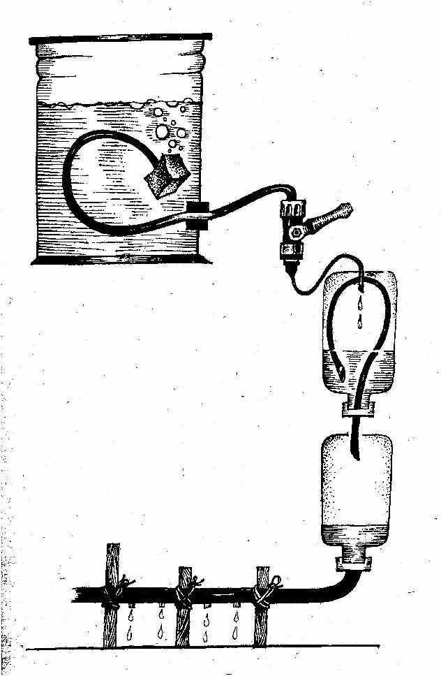

НУ, грубо концептуально вроде описал замысел ) рисовать картинки не вижу смысла )
При этом установка получается достаточно автономной её можно оставлять без присмотра на некоторое время.
Вот нашел картинку организации автономного полива
Единственно что я б располагал трубы в грунте
