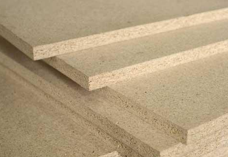

ДСП 1 сорт
2 сорт: лист имеет не значительные отклонения (царапины, минимальные расслоения, небольшие сколы)
3 сорт: обычно это выбраковка (перепады толщины, низкая плотность, значительные расслоения, и др.)

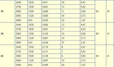

Вес Д (древесно) С (стружечной) П (плиты) зависит от непосредственно размеров листа (высота, длина), так и от ее толщины и плотности прессования. Есть еще один немаловажный фактор – исходное (дерево и материал для связки) сырье, которое может у разных производителей отличаться. Возьмем ламинированную разновидность ДСП, например – Kronospan. Если брать конкретную толщину – 16, то вес может варьироваться от 21,8 до 52,1 килограмма. Существует таблица для каждого размера:
Для выбора автомобиля для перевозки, пригодятся и дополнительные данные по объему и площади листа, а также по количеству листов ДСП в кубе:

Вполне естественно, что вес листа ДСП зависит от его размеров. Стандартными признаны размеры листов выпускаемых ведущими как европейскими (Kronospan (производства Чехии и Словакии), «Интершпан» (Венгрия), DDL (Чехия) и др.), так и отечественными («Лесснаб», «Русский ламинат» и др.) производителями. А вес листа ДСП в зависимости от размера рассчитывается по таблицам:
