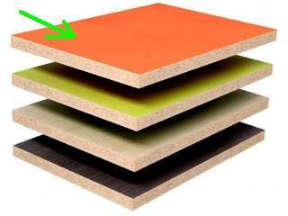

Ламинированная ДСП (ЛДСП) это древесно-стружечная плита на финальной стадии изготовления, которой, наносится специальная полимерная плёнка.
Полимерная плёнка не является натуральной, это синтетический материал (искусственно полученный).
Главное предназначение той самой ламинированной поверхности, это отталкивать от себя всё, влагу, пыль, грязь и так далее.
