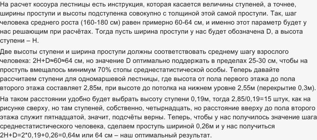

Вы легко можете посмотреть данные работы в интернете стоит только в поисковую строку забить данный вопрос и появится множество материалов на эту тему. Для изготовления косоуров нужно знать какой конструкции он Вам нужен. Деревянные косоуры в принципе если они прямые делать просто, но для этого нужны расчеты и размеры, иначе выполнить такие работы невозможно. Но если у Вас все готово и нужен только видеоматериал то Вы его можете посмотреть вот здесь:
http://sdelai-lestnicu.ru/
Сама инструкция расчета и изготовления деревянных косоуров изложена ниже:
