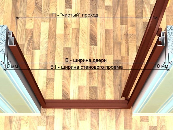

Подготовка проёма, под установку дверей, важнейший момент, советую уделить ему дополнительное внимание.

Первым делом готовим дверной проем:
  • снимаем старый материал и убираем дверную коробку,
  • проем чистим и удаляем неровности,
  • перед установкой собираем дверь (важно делать это на ровной поверхности, иначе могут быть перекосы),
  • собираем профиль, делаем углубления для петель и фиксируем их,
  • короб размещаем в дверном проеме, выставляем при помощи клиньев,
  • устанавливаем полотно в коробку,
  • фиксируем дверь монтажной пеной,
  • врезаем фурнитуру,
  • устанавливаем наличники
