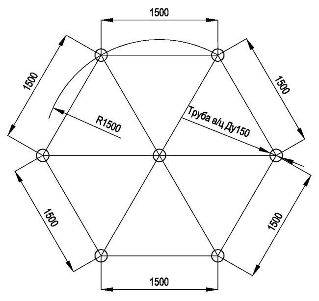

Теперь давайте посмотрим на следующий чертеж:
Нам необходимо расчистить территорию и по центру водрузить кол. К нему привязываем веревку и этим импровизированным циркулем чертим окружность и разбиваем на равные доли, втыкаем колышки.
Там, где вбили колышки, выкопайте ямки глубиной около 50 см, на дно засыпьте речной песок (сантиметров 10-15), а поверх него слой щебня такой же толщины. Прямо по центру ямы вбейте стальной прут и залейте яму цементом. Когда раствор затвердеет окончательно, выложите кирпич в 3-4 ряда. Опоры готовы.

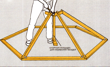

Закрепили балки при помощи стальных уголков и приступаем к лагам. Центральную лагу крепим по центру конструкции. Выравниваем. Фиксируем. Скрепляем конструкцию и переходим к каркасу.
Для каркаса используем брусья 100 на 100. Устанавливаем их на опоры и фиксируем анкерными болтами.
