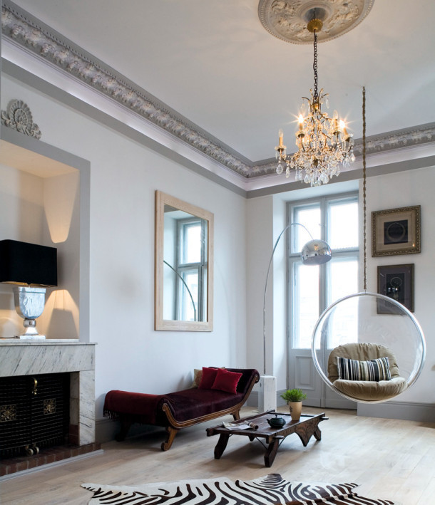

Приведём примеры такого декора.

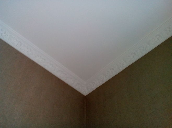

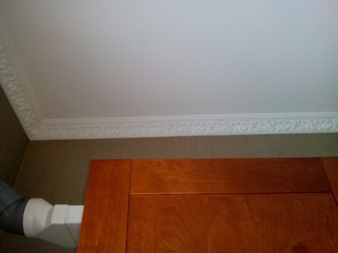

Я за лепнину в небольших количествах, только не гипсовую. Если она вычурная, будете иметь трудности с оформлением интерьера. Если она умеренная, особых проблем не будет. Вот очень простой вариант оформления лепниной периметра потолка, никаких проблем в уходе и чистке она не предъявляет, ничего не надо делать. Этой лепнине три года, все как новая. Но если Вы запачкаете потолок, лепнина тоже загрязнится.
лепнин­<wbr/>а простейший вариант
лепнина потолок
моё мнение- надо делать проще, избыточныеваривнты монтажа лепнины потребуют обслуживания.
