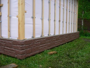

Если я правильно понял, то планируется обшивка фасада дома. Есть несколько способов крепления блок хауса, тип крепления определяется материалом стен. Наиболее оптимальным считается крепление в шпунт путем вкручивания самореза по дереву. В среднем цена монтажа находится в пределах 300-350 рублей за 1 кв.м. Однако следует учесть, что попутно придется выполнять ряд работ, которые оплачиваются отдельно, а это гидроизоляция (40-50 рублей за 1 кв.м), утепление (70-100 рублей за1 кв.м), антисептирование (100 рублей за 1 кв.м в один слой, установка наружного уголка (100 рублей за 1 пог. м), устройство откосов (250-300 рублей за 1 пог.м).

Так что примерно метр квадратный будет стоить - 650-800 рублей, ну и плюс считайте все углы...

Монтаж обрешётки под блок-хаус, от 180-и рублей за квадратный метр.
Если обрешётка на деревянных брусках,
включаем пункт "антисептирование" от 80-и рублей погонный метр (со стоимостью антисептической пропитки).
Монтаж утеплителя, от 100-а рублей квадратный метр (речь о минеральной вате, но могут быть и иные варианты).
Паро-гидро изоляция от 100-а рублей квадрат.
Монтаж панелей (блок-хаус) от 400-т рублей квадратный метр.
