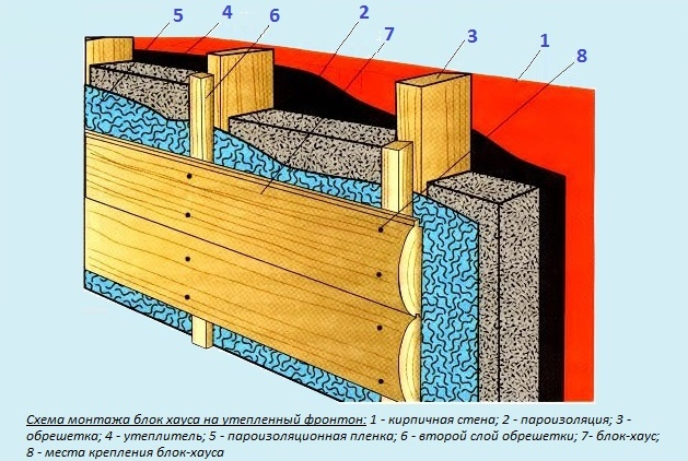

В общем-то это все тонкости, если с утеплителем, то гидроизоляция, обрешётка утеплитель, ветрозащитная мембрана, контр-обрешётка и монтаж блок-хауса.

Так что выбор крепления остаётся за Вами. Что же касается на что крепится блок-хаус, то здесь всё остаётся как и с другими материалами, то есть применяется обрешётка с шагом от 40 до 50 см. Если фасад предполагается утеплить, то происходит это следующим образом
