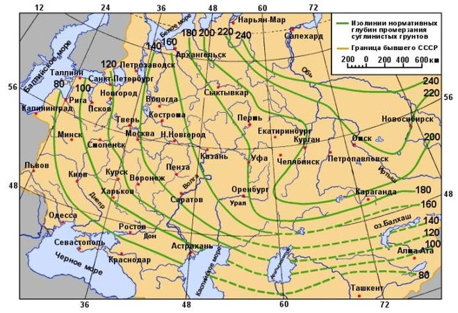

Минимальная (и правильная) глубина заложения ливневки должна располагаться ниже установленной глубины промерзания грунтов на величину диаметра трубы. Глубина промерзания определяется по таблице 1 или по карте из СНиПа 23.01 от 1999 года вот по этой ссылке. При раскопке траншеи следует учитывать и толщину песчаной подушки, укладываемой под ливневкой.
Для наглядности приведу пример расчета глубины прокладки канализационного трубопровода для частного дома, расположенного в Подмосковье. В этом регионе минимальная глубина, на которой можно располагать канализационный трубопровод, равна 1,1 м. Учитывая необходимый уклон, равный 2 см на пог. м трубы, получаем значение глубины заложения входного патрубка, равное 1,5 м, а глубина расположения септика окажется равной 2,7 м.
Ниже прилагаю упомянутую карту из СНиПа для стран СНГ
