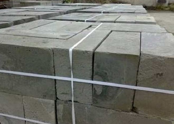

Каким образом вы хотите их сравнить? Вообще то это две совершенно разные вещи . Пеноблок - строительный материал для возведения стен домов, современный заменитель кирпича и бревна.
Пенополистирол - полимерный компазиционный материал ( пластмасса). Он бывает в гранулах, листах, пленкой. Из него делают много разных вещей - шлемы, игрушки, упаковку для продуктов,мебель. В строительстве используют в качестве утеплителя и шумоизолятора, наполнителя в строительных смесях и конструкциях.
Эти два материала обладают хорошими теплоизоляционными свойствами, поэтому у них могут быть как общие функции (утепление помещений к примеру), так и различные. Из пенополистирола (как я понимаю, Вы спрашиваете об экструдированном пенолистироле)
нельзя построить дом или другое строение, а из пеноблока это можно сделать.
Это характеристики по области применения.
Плюсы пенополистирола и пенобетона:
  • низкая теплопроводность- хорошие теплоизоляционные материалы;
  • широкая область применения;
  • доступная цена.
Минусы материалов:
  • пенополистирол используется как теплоизоляционный материал (стены, различные конструкции), но возведение зданий из него не возможен;
  • пенобитон- гигроскопичный материал (впитывает влагу), поэтому при строительстве зданий (малоэтажное строительство) стены в обязательном порядке необходимо дополнительно защищать от воздействия влаги (как внутри, так и снаружи).
Эти два материала сравнивать невозможно. Ведь пеноблоки относятся к строительным материалам, их можно было - бы поровнять с газоблоками и прочим материалом. А пенополистирол используется для утепления домов. Оба эти материала можно использовать вместе. Стены построить с пеноблоков, и утеплить их пенополистиролом. Если сравнивать эти два материала с другими похожими материалами. тогда стоит отметить, что это сравнительно не дорогие строительные материалы, обладают хорошей теплоизоляцией, и удобны в монтаже.
