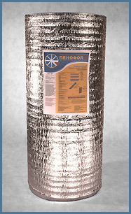

Закупили материалы для монтажа теплых водяных полов от системы отопления с котлом. Как правильно стелить фольгированный пенофол на пол - вверх или вниз фольгой? Нужно ли приклеивать пенофол к бетонному полу, если нужно, то каким клеем воспользоваться?
