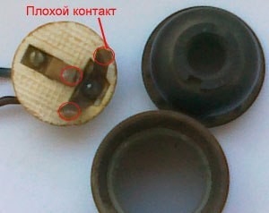

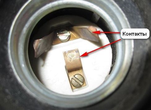

Плохой контакт в патроне. От длительного пользования, перегрева или малой толщины, контакты в патроне (центральный или боковые)
ослабевают (теряют свою упругость) и в результате неплотного контакта с цоколем лампы, выделяется тепло, дополнительно нагревающее патрон.
Нужно разобрать патрон, затянуть крепежные винты, подогнуть лепестки контактов к центру, предварительно зачистив их мелкой наждачкой или нанфилем. Если видно, что концы проводов подгорели (причина - слабый контакт), их нужно зачистить от окисления и нагара или укоротить и сняв изоляцию с неповрежденных жил, надежно прикрутить их к клеммам патрона.
Довольно часто в китайских люстрах установлены патроны с тонкими контактами, которые даже не пружинят при вкручивании лампочки - просто отгибаются. Мне приходилось видеть, как в цоколе ламп в таких патронах из-за плохого контакта выгорали дырки. Такие патроны лучше заменить на отечественные - с толстыми лепестками контактов.

Скорей всего в патроне плохие (не надёжные) контакты,
или контакты окислились.
В любом случае, надо обесточиться, выкрутит лампочки и осмотреть патрон.
Контакты можно подтянуть и зачистить мелкой наждачной бумагой, есть в продаже и специальные жидкости для чистки контактов.
При необходимости контакты в патроне, можно заменить на новые, или вообще приобрести новый патрон.
