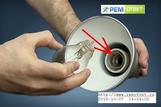

К примеру вот такая ситуация,
колба лампы отделилась от цоколя и цоколь остался в патроне.
Есть щадящие варианты выкручивания цоколя из патрона, к примеру использование пробки от бутылки вина.
Есть менее щадящие, губки пассатижей (отключив электричество) в вставляют в патрон и раздвигают, далее выкручивают цоколь, есть вероятность повреждения резьбы в патроне, не большой, но есть.
Прогнать резьбу в патроне (внутреннюю) неким метчиком тоже не получится, патрон меняется на новый.
