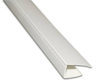

  • к обрамляющим профилям (по периметру фронтона и проема) прикручиваем саморезами стартовый профиль, так называемую "эльку".
Стартовый профиль, так же как и вагонку, прикручиваем оцинкованными саморезами с широкой шляпкой чтобы пластик не сорвало ветром.

После установки обрешётки по периметру фронтона крепим L-профиль.
В него и будет вставляться вагонка.
Следующий этап, это монтаж вагонки ПВХ, тут всё просто снимаем размеры, отрезаем вагонку под углом, запускаем в профиль и крепим саморезами к обрешётки.
L-профиль так же крепится саморезами.
