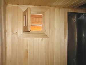

Обычно в предбаннике устанавливают окна, чаще деревянные
без стеклопакетов, окно в предбаннике не только для естественного освещения, но и для вентиляции, проветривания помещения.
У Вас или окно ПВХ со стеклопакетом, или окна нет вообще в предбаннике, это всё влажность и вагонку коробит.
Возможно естественная вентиляция есть, но этого не достаточно, надо устанавливать принудительную.![][2­]
