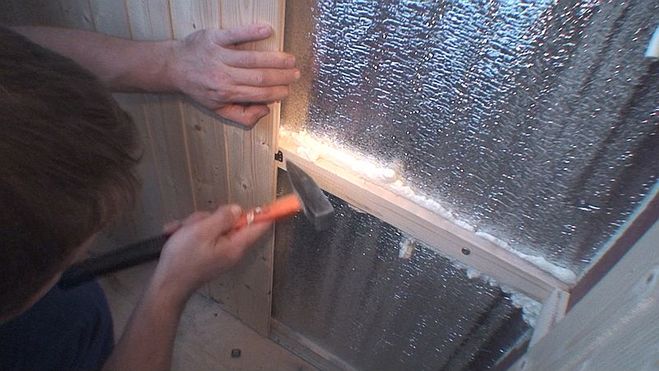

Когда вся обрешетка будет готова на нее крепится нарезанная по размеру вагонка.
Крепить вагонку желательно при помощи специальных пластин, которые называются кляймеры.
Вот, как они выглядят:
Благодаря таким крепежам не придется дырявить вагонку.
Начинать монтаж вагонки лучше всего с самого дальнего угла помещения.
