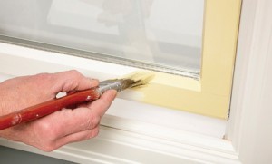

Как покрасить окна снаружи и не свалиться, если живу на 6 этаже?
Да, в общем-то нет никакой разницы снаружи красить, или изнутри, я имею в виду "что бы не свалиться" (Вы об этом пишите).
Если очень сильно переживаете, то можно купить вот такой страховочный пояс с карабином
и пристегнуться в к батареи (если она чугунная и подводка стальные трубы).
Окна открываются вовнутрь квартиры, откройте и красьте.
Раму окна которая не подвижна можно красить так же изнутри и высовываться не надо.
Если речь о деревянных окнах, то в подготовку входят следующие этапы:
Полное удаление старой краски (фен, смывки и так далее).
Осмотр поверхности, при необходимости шпаклёвка, шлифовка.
Шлифовка нужна и без шпаклёвки, то есть если нет сколов и трещин, всё равно "проходимся" мелкозернистой наждачной бумагой по поверхности.
Грунтовка с просушкой и можно красить.
Окна красят в два слоя минимум, но с полной просушкой первого слоя.
Так как это наружные работы, то лучше брать краску по дереву для наружных работ (фасадную).
Эти краски устойчивы в неблагоприятным условиям эксплуатации (снег, дождь, солнце и так далее).
В начале надо определиться, Вы качественно хотите покрасить окна, или просто покрасить.
Если качественно, то окно красится и изнутри и снаружи одновременно.
Качественная покраска подразумевает демонтаж штапиков и выемку стёкол со снятие м окна с петель, в проёме остаётся только рама.
С петель окно можно снять выбив цилиндр петли, в начале нижняя петля, затем верхняя, нужен помощник который будет придерживать окно.
Затем поддеваем штапики отвёрткой с плоским жалом, снимаем их, вынимаем стёкла.
Далее полное удаление старой краски, можно механическим путём, можно химическим (смывки) можно термическим (строительный фен + шпатель, утюг + фольга + шпатель).
Это же касается и оконной рамы.
Далее от проблем, если есть трещины и сколы, то грунтуем и шпаклюем.
Уделите пристальное внимание посадочному месту стёкол, удаляем и там краску, остатки герметика, замазки если есть и.т.д.
После подготовительных работ покраска в два слоя с просушкой.
Можно использовать эмаль ПФ 115-ь, она и для наружных и для внутренних работ подходит.
После просушки (красят обычно в два слоя минимум) обратная сборка, штапики можно заменять на новые, посадочное место "засиликонить", штапики лучше покрасить до монтажа.
Петли тоже можно заменить на новые.
Процесс правильной покраски описан выше, окно в помещении, Вам надо быть аккуратней при покраске рамы снаружи, можно использовать страховочный пояс, пристегнув его у чугунной батареи, или к металлическому стояку отопления (батарея под окном).
Если просто покрасить, то покраска осуществляется при открытом окне, то есть практически 90% поверхности окна красится изнутри
Покрасить наверное надо оконные рамы ? Это можно сделать несколькими способами один из них совсем не затратный и так делают очень многие живущие на верхних этажах многоэтажек. Хотя сейчас наверное нет уже ни у кого деревянных рам но тем не менее. Делается это так рамы следует снять с петель и уже в квартире их очистить ( то есть подготовить к покраске ) пройти пару раз олифой дать сутки просохнуть а потом покрасить дать высохнуть и поставить назад. Можно вызвать бригада альпинистов они тоже это сделают только очень дорого.
Перед тем как красить окна, нужно знать, Вы хотите их покрасить качественно, или просто обновить старый слой краски. Если просто обновить старый слой краски, тогда советую удалить старую краску, а потом наносим два слоя краски на поверхность оконной рамы.
Если хотите, чтобы краска продержалась на окнах длительное время, тогда советую покрасить окна качественно, для этого стоит вынуть створки, если конечно окно не глухое, удалить старый слой краски, для этой цели можно использовать шпатель или специальная жидкость, которая растворяет краску.
Следующий этап, нужно замазать щели, и зашлифовать поверхность наждачной бумагой.
Если на раме есть трещины, тогда их нужно замазать шпаклевкой, как только она немного подсохнет нужно поверхность шлифовать.
После шлифовки, поверхность окна нужно покрыть грунтовкой, после чего, можно приниматься за покраску окон.
Что касается того, что она на 6-м этаже, то для покраски окон лучше всего использовать специальный пояс для страховки.
