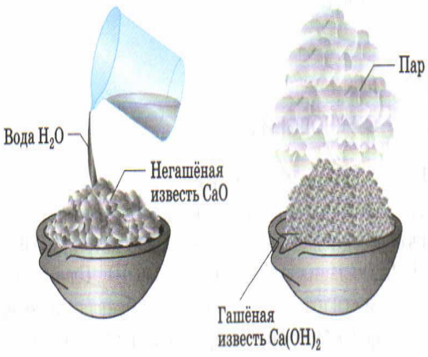

В металлическую ёмкость кладётся комковая известь и далее в пропорциях 1:1 (на кг извести литр вода) заливается водой.
Вот этот момент и является определяющим, если на улице критически низкая температура (40-к градусов и ниже) то вода замёрзнет быстрей чем известь вступит с ней в реакцию с выделением тепла (пара).
Гасят известь холодной водой.
Если температура не критически низкая, то в принципе гасить можно, но важно понимать, процесс с выделением тепла не постоянен, известь надо периодически помешивать деревянной палкой, или лопатой в зависимости от объёмов извести.
