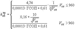

Чтобы убедить автора вопроса в чрезвычайной сложности теплотехнического расчета вентфасада, приведу лишь одну из формул для определения всего лишь коэффициента
