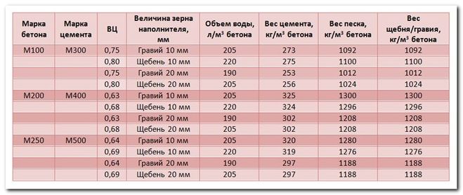

В зависимости от желаемой марки изделия (М-200) будем приобретать цемент М-500. Если такого нет в магазине, но тогда придется увеличить долю цемента в бетоне с 1:4 до 1:3. С пропорциями марок бетона по составу материалов можете ознакомиться здесь.
Т.е., в зависимости от марки цемента нужно использовать свой состав материалов. Если М-500, то для получения необходимой марки прочности бордюра, то такого цемента на 1 часть кладется меньше, чем цемент М-400. Но с другой стороны, цемент М-500 дороже. Надеюсь, что Вы поняли мою логику- получить одну и ту же марку прочности изделия можно с использованием цемента различных марок путем подбора состава бетона. И здесь нужно считать финансовую составляющую процесса (это особенно важно для производств).
