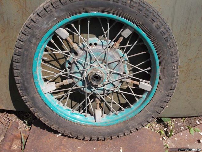

Распорки на колёса из спиц ставят в тех случаях, когда колёса будут испытывать значительную нагрузку.
Количество распорок на колесо обычно равняется пяти, так удобно разбить на равные секторы.
Или можно больше.
Распорки ставятся только на исправное колесо, на котором отсутствует восьмёрки и биения.
Если есть дефекты или отсутствуют спицы, их нужно установить, а дефекты исправить, натянуть все спицы.
Далее разметить сектора на колесе и установить не затягивая распорки.
Далее подтягивая по чуть-чуть все по очереди подтянуть распорки, после чего проверить колесо, не появилось ли биения или восьмёрок, если вдруг что то не так, то уже используя распорки расправить всё, затем затянуть контрагайки на распорках и ещё раз проверить спицы.
Если где то прослабилась спица, то подтянуть.
Всё распорки готовы, можно кататься.
Единственное, что распорки установленные на колёса, не боятся веса и нагрузок, но очень плохо держатся на высоких скоростях.
Поэтому не гоняйте на таких колёсах, а ездите спокойно.
