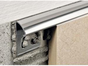

Как установить бордюр прекрасно видно вот на этих фотографиях,
горизонтальная плитка стыкуется с вертикальной,
между ними укладывается бордюр, естественно бордюр контактирует с плиточным клеем, который его и фиксирует (при высыхании).

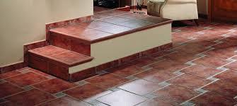

Да и вообще все эти бордюры постепенно уходят в прошлое, в наше время есть в продаже вот такая плитка,
используется именно в случае ступеней, по моему смотрится гораздо красивей
"заплаток" в виде бордюров.
