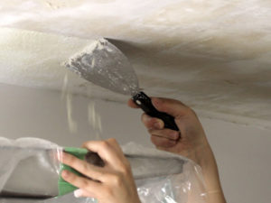

Перед тем как шпаклевать побеленный потолок, побелку надо смыть полностью.
Возьмите ведро с чистой водой и губку, или пульверизатор, увлажните потолок (работать лучше по квадратам, а не увлажнять весь потолок сразу).
После того как известь пропитается влагой, она набухнет, и далее уже работаем шпателем
зачищая потолок до основания (до плиты перекрытия).
