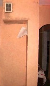

"Рабочая часть" вентиляции на первом этаже начинается от входного вентиляционного отверстия, расположенного под потолком, и выше, а нижняя часть не задействована и служит только для восприятия нагрузки от выше стоящих вентблоков и передаче нагрузки на тумбу в подвале. Если "по уму" сделать усиление, то часть конструкции вентблока можно убрать. Может, к примеру, получиться вот такая конструкция
на освободившемся месте можно устроить кладовку.
